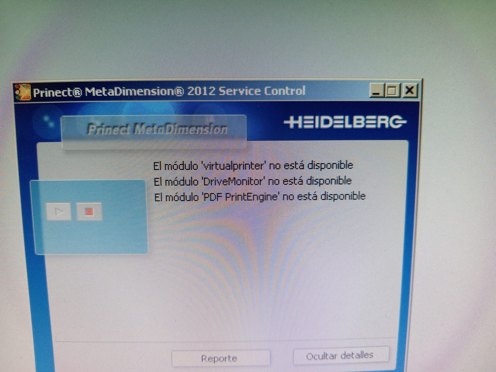

Alguien me puede ayudar me sale este mensaje

Me sale un error de que la licencia no esta disponible tengo la suprasetter desde el 2013 y nunca me había pasado si usted me da el soporte sera que si lo puede solucionar ?
